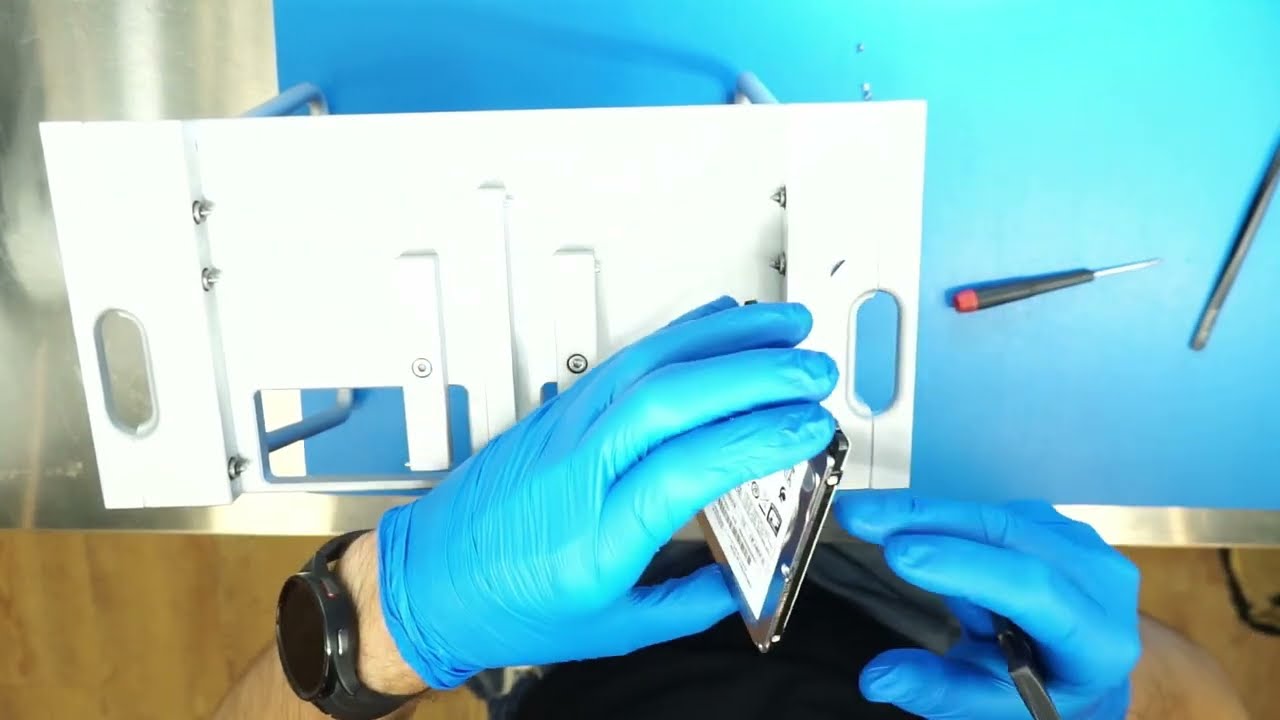

לואיס רוסמן נכווה לאחר שרכש דיסקים קשיחים חיצוניים מאמזון:
